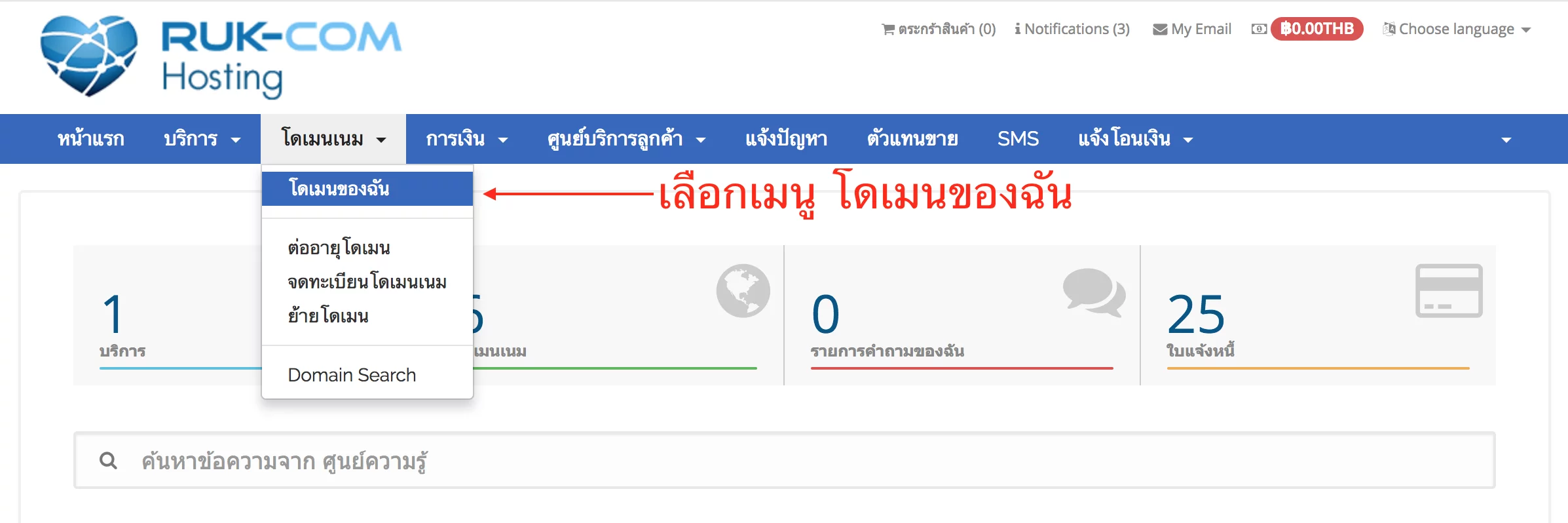

1.1 Login เข้าสู่ระบบ Ruk-com ได้ ที่นี่
1.2. เลือกเมนู โดเมน

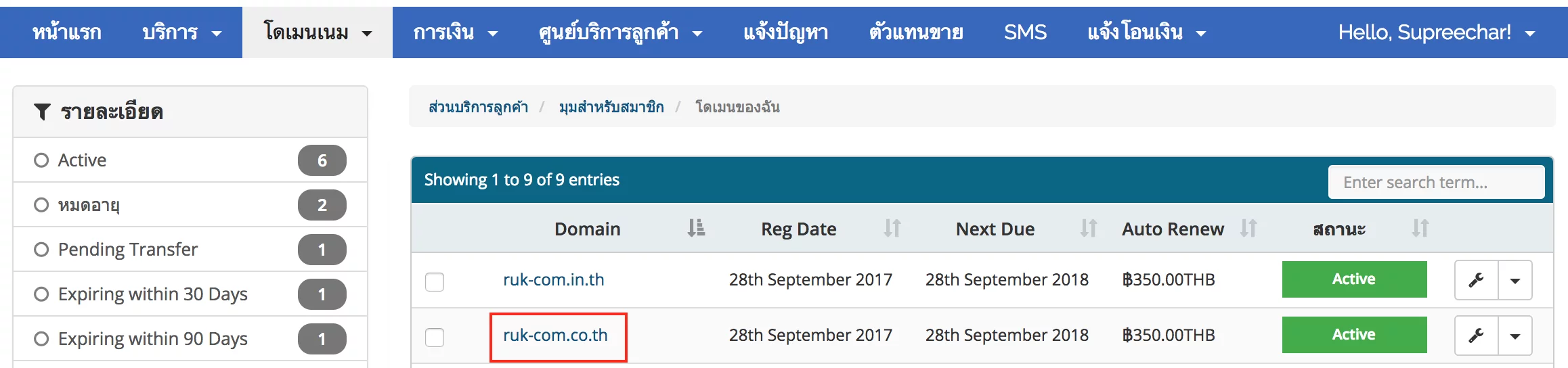

1.3. ติ๊กเลือก Domain ที่ท่านต้องการเปลี่ยน Nameserver เเละ กด จัดการเนมเซิร์ฟเวอร์
1.4. เมื่อเข้ามาในหน้านี้จะแสดงรายละเอียดเกี่ยวกับ Domain ที่เลือกมา

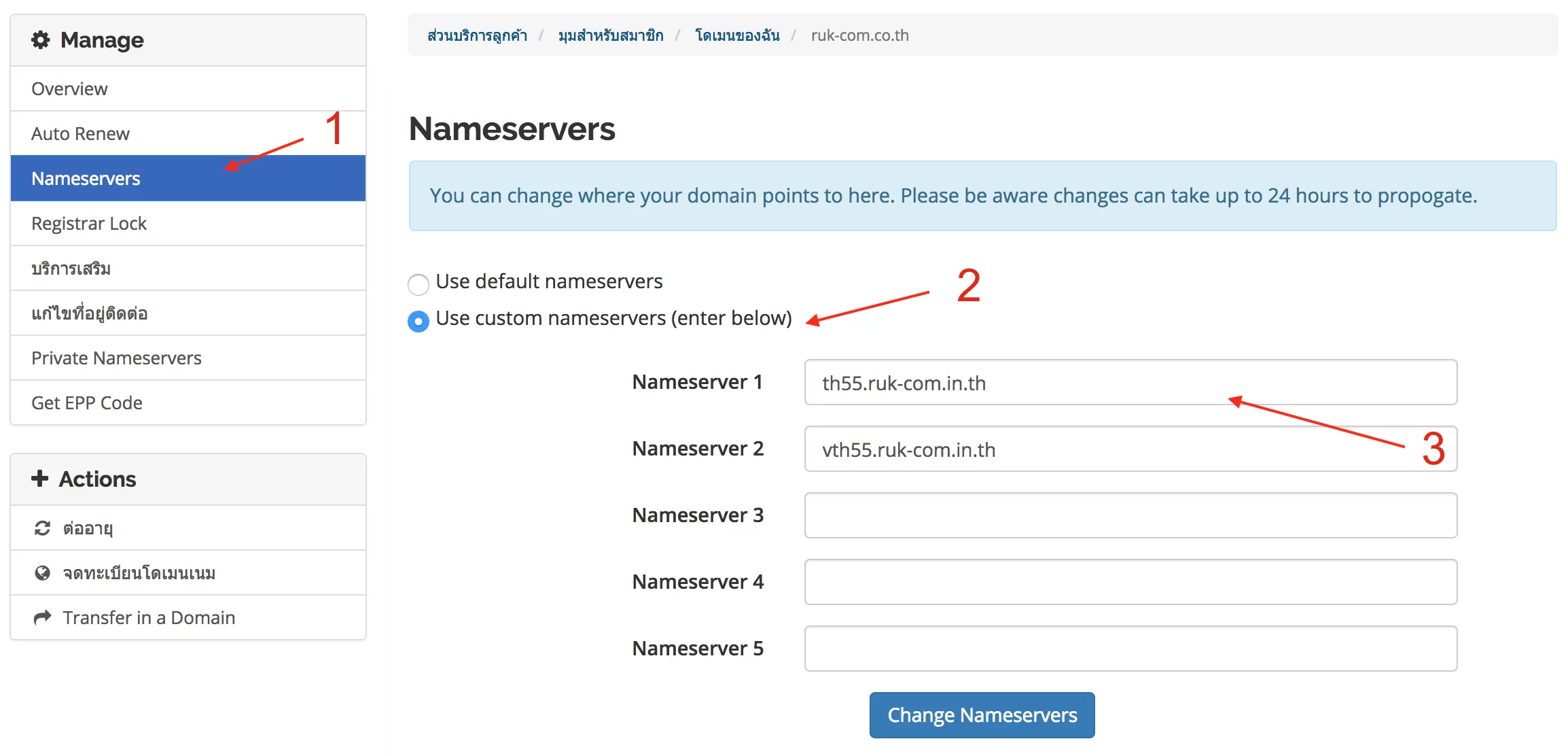

1.4.1 เลื่อก “Use custom nameservers (enter below)” / ใช้ค่าเนมเซิร์ฟเวอร์อื่นของคุณ (ใส่ข้อมูลข้างล่างนี้) เพื่อตั่งค่า Nameservers เอง
1.4.2 ใส่ Nameservers ที่ต้องการชี้ไป
1.4.3 กดปุ่มเปลี่ยนเนมเซิร์ฟเวอร์
